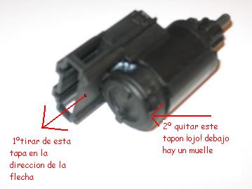

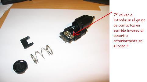

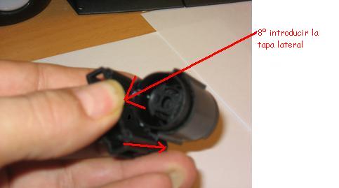

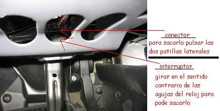

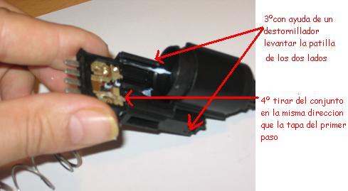

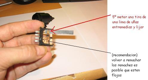

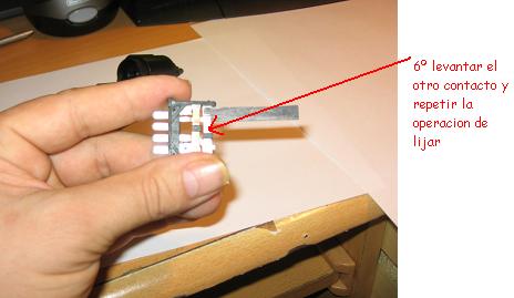

bueno si se os averia y os coincide en sabado por la tarde y no podeis comprar uno aquí teneis como repararlo para que no andeis sin luz de freno y podais tener un accidente.

como pidieron aquí os lo dejo en pdf.
