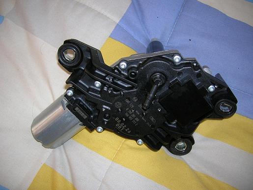

Mensajepor El padrino » Jue Ago 14, 2008 1:28 am
Buenas noches....creo haber hayado la solucion¡¡
y es que este es un error tipico...proveniente del motor del limpia¡¡ si si, del motor de marras...
ilustremos:
precio VW 123€
voy a ver si me lo agencio por algo menos....y os acabo de confirmar que es la solucion¡¡
motor limpia.jpg (40.4 KiB) Visto 15914 veces

Poxi...lo he encontrado y me llega esta semana que viene joasjoasjaos, ya os contare¡¡
Por cierto, ayer, despues de lavar el coche, ni encendia el limpia¡¡ jajaja. Apague el coche, lo volvi a encender y Voielá¡¡¡ volvia a funcionar¡¡
TAMOS LOCOS?????

Veamos señores...por el momento PARECE que funciona, mejor dicho que no funciona cuando noha de funcionar...lo cual es bueno :roto2: Contrariedades aparte, comentaros que he cambiado el motor del limpia trasero y, aunque no es que utilice mucho el coche ultimamente, parece que no se activa cuando no debe, permanecera en observacion el proximo mes a ver como acaba todo. Sereis puntualmente informados.

ya nos vas actualizando... creo que en tu modelo (y todos los que llevan electrónica 1K) desde la unidad de red de abordo se comunica con el motor vía LIN-BUS... es decir, que es bastante probable que cambiando el motor se solucione. También podría ser la maneta, claro está... Si finalmente es el motor, podrías intentar abrirlo y mirar si hay algo suelto por ahí que esté haciendo un pequeño corto en un mal sitio... una viruta o algo así... y lo tendrías de repuesto.
