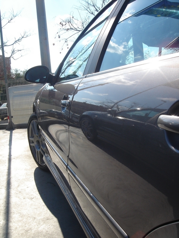

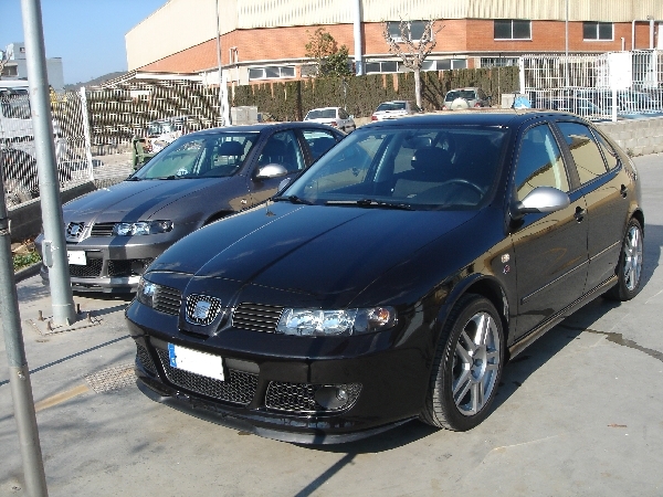

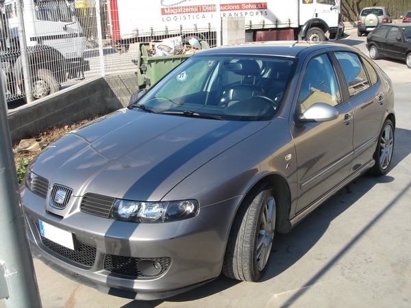

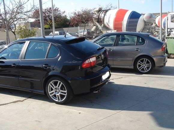

Hay que cojerle el truco a la paciencia, merece la pena la verdad. Ya podeis ver que los acabados son impresionantes.
