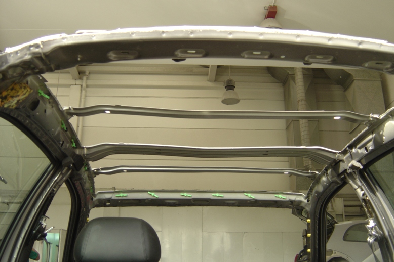

En este primer capitulo podreis ver como empezó todo...en primer lugar se debera desguazar todo el interior a excepcion del salpicadero para asi poder trabajar mas cómodos.
Conviene comentar que esta alocada idea nacio en una conversación con un amigo de Madrid en la que realmente vimos que no se trataba mas que de "cambiar una chapa por otra".... :lol:
seguimos¡¡¡

El techo lo tuvisteis que cortar? O solo romper los puntos de soldadura?

El_robledo, lateralmente hubo que cortar en principio y arrancar la chapa, en ningun caso el acabado fue de corte. Delante y detras solo hubo que quitar los puntos de soldaduro y forzar la chapa...
