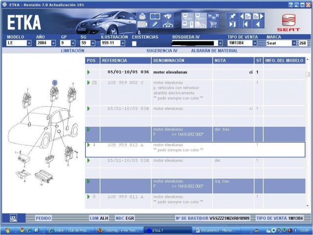

Según el ETKA metiendo mi numero de bastidor de mi seat leon trae las siguientes referencias:
Piloto: 1C1 959 801 A
Copiloto: 1C1 959 802 A
Trasero copiloto: 1C1 959 812 A
Trasero piloto: 1C1 959 811 A
Los dos últimos vienen deseleccionados por aquello de que el mio no lleva detrás al ser un leon stella, pero sería los que le corresponde ¿no?

Mensajepor madelgado » Lun Abr 27, 2009 1:24 pm
Exacto... esos son los que necesitas... motores, la chapa sobre la que va puesto el motor y el cableado completo de la puerta... El altavoz lo podrás cambiar de una plancha a otra... normalmente va remachado.
