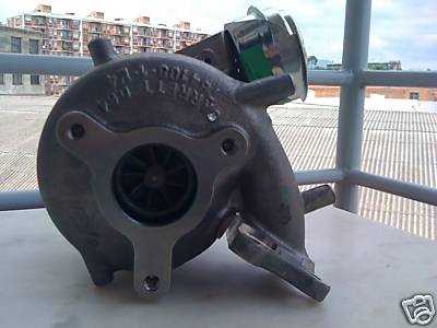

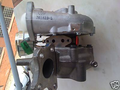

Te pongo las fotos del turbo de ebay:

En principio,por lo que se ve en la foto,no es plug&play por dos cosas;
-la caracola de escape
-la salida de la tuberia que va al ic.
El turbo de tu coche lleva el colector de escape integrado en la caracola de escape del turbo y la salida del manguito que va al intercooler se fija con un circlip.éste turbo,que parece que es de un bmw,lleva el colector a parte de la caracola y el manguito que va al intercooler en lugar de ir con circlip va con una junta similar a la de la EGR y fijada por tornillos.
Para adaptar el escape tienes dos opciones; o bien encargas que te hagan uno a medida para esa caracola(algo que puede resultar caro) o sueldas un colector.
Para adaptar la salida del manguito del ic no te queda otra que fabricarte un tubo a medida que lleve ese tipo de fijación.
Un saludo.

no te van a coincidir ni el tubo de admision que viene del filtro de aire que entra en la caracola de admision (la plateada), com te han dicho la salida de presion, tampoco, que es la va al intercooler, la de escape como bien te han dicho, y ademas debes de buscarte un colector de escape para acoplarlo, o que te hagan uno.
Y ahora mi opinion personal, yo creo que un VNT 20 es mucha tela, tendras mucho lag, ademas necesitarás combustible, para equiparar la mezcla (aire-que tienes de sobra con ese turbo- y combustible), necesitaras poner inyectores del tdi 140 minimo, y hacerle una repro a medida con esas modificaciones, mecanicas, eso sin contar que el diametro de tu escape, unos 50mm no daran bien el desahogo para los gases, yo creo que es mucha tela, pero para gusto colores, suerte.
