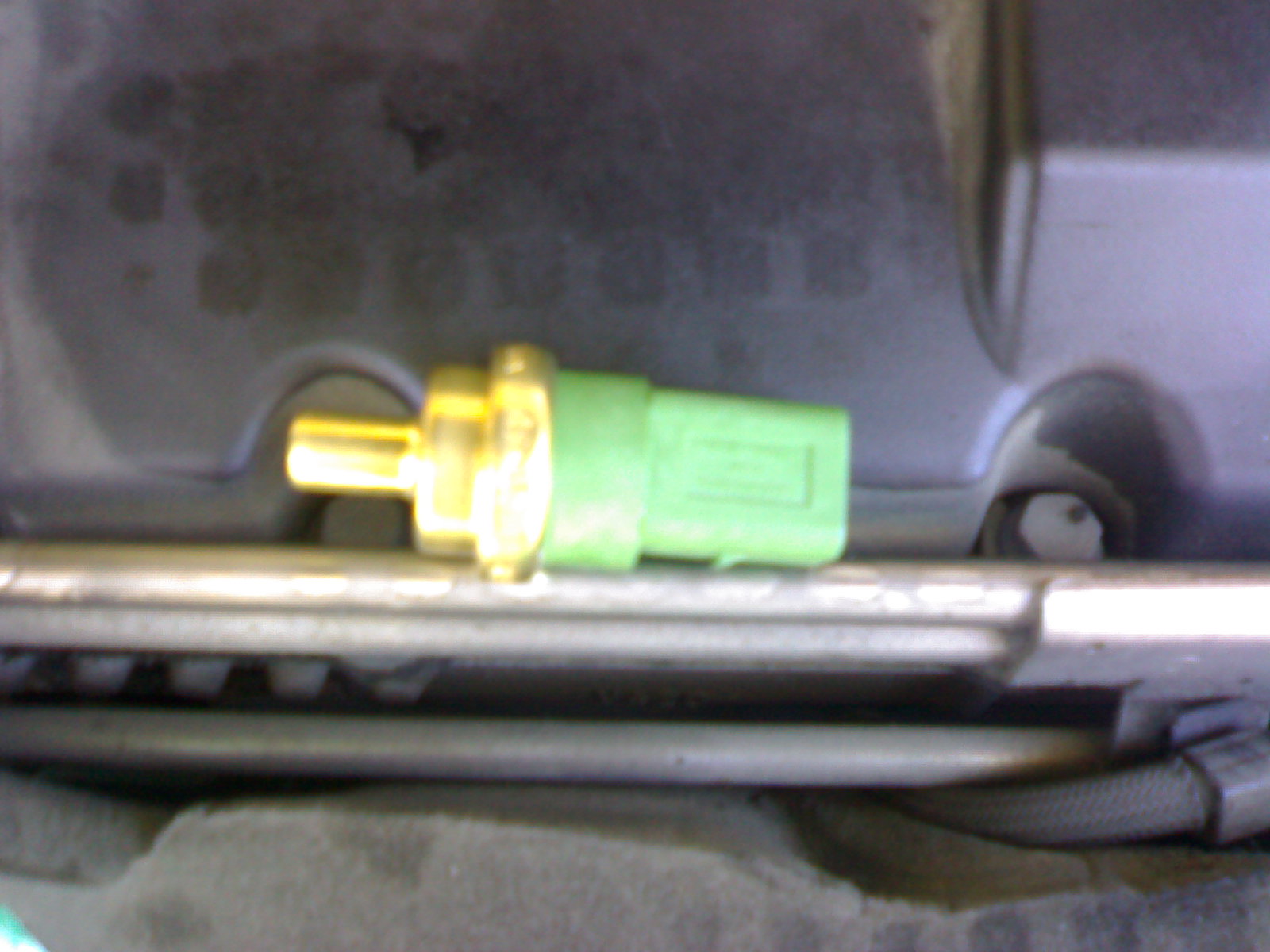

Estas son las referencias del sensor:
Sonda( impulsor de temperatura doble) 059 919 501 A
Anillo toroidal N 903 168 02
El sensor es verde con un conector de 4 pines.
SALUDOS y gracias

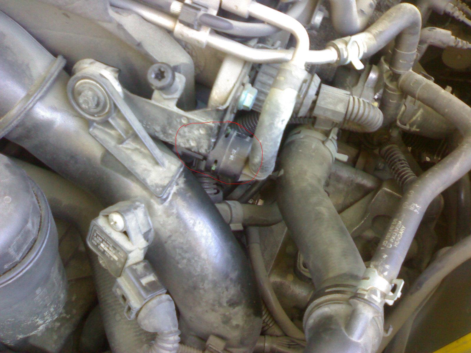

Bueno he estado esta mañana en busca del dichoso sensor.
Os pongo una fotillo de lo que creo que es.
Y este el sensor en cuestión.

Mensajepor Kaplane » Dom Jul 06, 2008 9:33 am
El sensor que señalas en la foto es de temperatura.pero no de agua sino de gasoil(mide la temperatura de éste en el retorno al deposito de combustible).
El de agua está por la parte de atrás del bloque mirando el coche desde fuera y como te he dicho,está alojado en una "pipa" de plastico con varias tomas de las cuales una de ellas va al termostato.
No es facil de ver a simple vista,pero seguro que la encuentras siguiendo el circuito de agua.
Un saludo.

Mensajepor Gurin » Dom Jul 06, 2008 3:27 pm
El problema del coche es que al ralentí se suben las revoluciones.
Me dijeron que era por el sensor de temperatura del motor( el de la foto que he puesto).
Mañana me liaré con el, ya os contaré.
